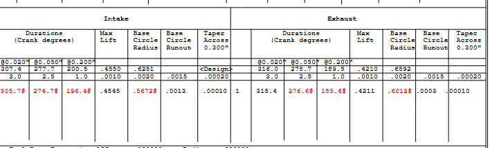

Eerste aangepaste nokkenas (solid roller) die ik kocht, kwam met het feit dat ik iets van 25$ moest betalen om hem op de nokkenas te laten zetten. Dr. Guy zei dat er veel werden teruggestuurd. De prijs was zeer redelijk.
Als de nokkenas correct was geslepen, had hij met dezelfde nauwkeurigheid als alle nokkenassen geĂŻnstalleerd moeten worden. De regels zijn hierover heel duidelijk, ze gaan punt naar punt. "Zorg ervoor dat uw nokkenas zo wordt gemaakt"
Eerste aangepaste nokkenas (vaste roller) die ik kocht, kwam met het feit dat ik iets van 25 dollar moest betalen om hem op de nokkenas te laten zetten. Dr. Guy zei dat er veel werden teruggestuurd. De prijs was zeer redelijk.
De 275 @ .050 - 277@ .050 Comp nokkenas die in de 565 bootmotor zit, is niet 275-277 @ .050 omdat ik hem zo besteld heb. Het is zo omdat ze hem zo hebben geslepen en naar mij hebben verzonden:
Ik kreeg hun QC-rapport nadat de Cam Doctor van mijn vrienden me vertelde wat het werkelijk was. Ik hield de nokkenas en gebruikte hem, omdat ik het verschil in principe kon goedmaken met een strakkere speling.

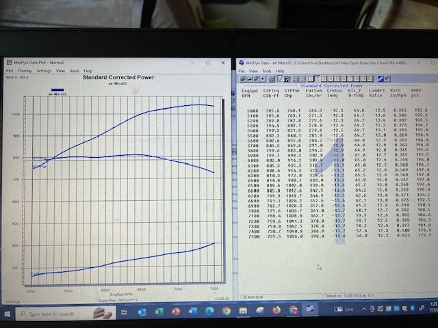

Hield de nokkenas omdat hij lijkt te werken voor wat ik wilde:
Huidige configuratie: hij draagt 800+ lbs ft voor 1.300 tpm en stopt precies waar ik wilde.
