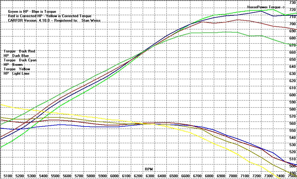

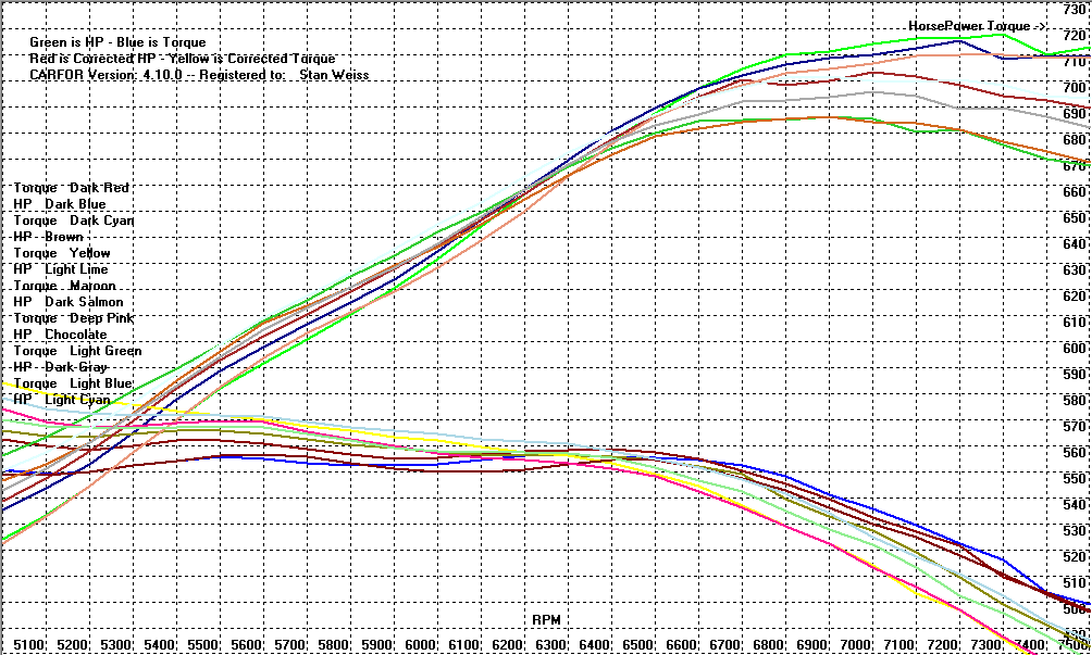

Ik vind mijn keuze van nokkenassen leuk, maar ik heb de verkeerde openings- en sluitingsmomenten voor ze gekozen. Uiteindelijk had ik het hoogste Trq (584 lbs ft bij 5.000) en het laagste vermogen in de groep (686), mijn pk's zaten er 20 naast. Mijn beste gok is dat mijn nokkenas VEEL te ver naar voren was geïnstalleerd. - Uiteindelijk eindigde ik als 7e van de 18 nokkenassen die werden getest.

Hier is een grafiek van de top 8:
Ik ben de hoogste trq en laagste HP:
Hier zijn 3 van de zes die boven mij eindigden:
