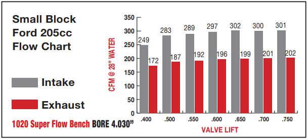

No lo creo ni por un minuto. ¿249cfm a 0.400" de elevación?
Sí, no creo en los números anunciados por nadie. La mayoría usará un orificio grande y algunos otros trucos para mostrar números grandes o inflarlos por completo, pero eso es publicidad. No estoy vendiendo ni diciendo a nadie que compre ninguna de estas culatas. Solo estoy tratando de mantener la información en un solo lugar, ya que es muy difícil de encontrar en estas culatas de ultramar y son vendidas por tantos proveedores con diferentes nombres.

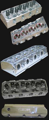

Parece que FPS usa esta fundición para su actual culata Avenger CNC.
Estaba buscando otras opciones para las culatas Clevor nuevamente y terminé volviendo a las culatas Avenger CNC. Tengo 2 juegos más de las culatas cnc Avg xtc-r que vienen ahora, ya que NO puedo encontrar ninguna otra culata de válvula inclinada con una buena relación calidad-precio con puertos más grandes/de tamaño decente que puedan fluir 400+cfm por poco más de $2500 dólares completos...
("Culatass de aluminio Avenger XTC-R A356 totalmente CNC, puerto de admisión de 280 cc, cámara de combustión de 70 cc, válvulas de acero inoxidable ProFlo 2,25 x 1,68, resortes de válvula dobles Pacific 1,625, las culatas fluyen 404 @ .850 admisión y 272 @ .850 escape, retenedores de titanio, vástagos de válvula de 11/32", guías de válvula de bronce, para rodillo sólido")
